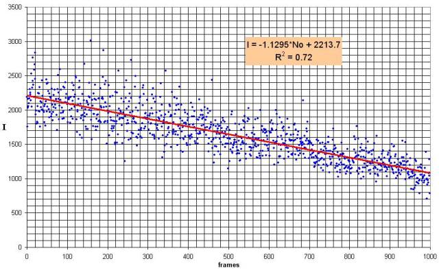

Полученный фотометрический профиль представлен ниже. Плавное уменьшение яркости тестовой "звезды" объясняется тем, что в процессе съёмки туман на горизонте сгущался всё сильнее, и фонарь перестал быть виден полностью через 5 минут после окончания записи видео-ролика.

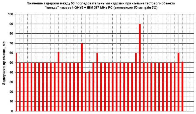

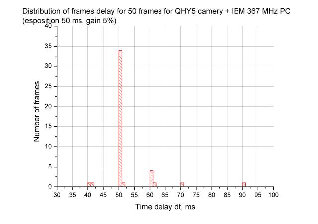

При использовании данного метода наблюдения покрытий очень важным явлеется момент меток времени на каждом из кадров. Мы использовали встроенные возможности программного обеспечения для камеры, время бралось по показаниям системного времени. Однако, у этого метода есть большой недостаток -- собственные операционные задержки Windosw OS составляют не менее 50 мс (по умолчанию), к тому же поступающий на ПК видео-поток способен "грузить" ПК, что ведёт к нестабильности периодичности меток. На основе меток времени было проведено исследование задержек между двумя последовательными кадрами для первых 50 кадров видео-ролика. Ниже показан результат вычислений. Видно, что в подавдяющем числе случаев задержка составляет 50 мс (экспозиция каждого из кадров была 50 мс), но в некоторые моменты времени это время бывает больше или меньше указанного значения, что может указывать на нестабильность определения моментов времени со стороны ПО. Более точным методом является использование комплекса на базе охранной камеры, GPS-приёмника, выдающего 1PPS-сигналы, платы титлера наподобии KIWI-OSD, которая позволяет прописывать время в каждом кадре видео-ролика минуя ПК. Этим достигаемся микросекундная точность тайминга покрытий (точное определение моментов времени).
Распределение задержек по временам приведено ниже.

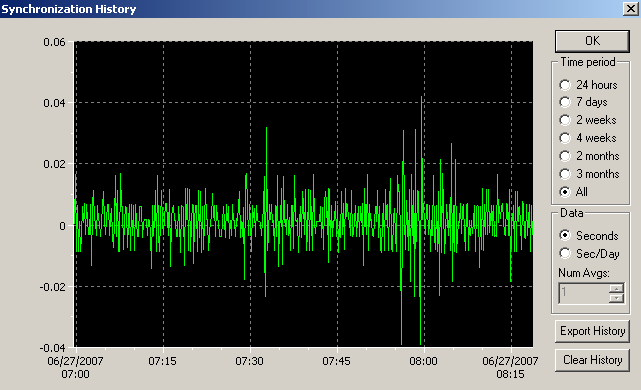

Видно, что основная часть коррекций составляет порядка ± 0.01с - отличный результат! Случайные выбросы легко идентифицировать: достаточно понаблюдать за историей синхронизаций. К слову, крайне желательно выгрузить все программы и не осуществлять никакой деятельности за компом во время синхронизаций -- в противном случае появляются "выбросы". Насколько интернет-времени можно верить? Владимир (Pova) из группы "Inifinty" сравнивал это время с сигналами РВМ -- его "органы чувств" не зафиксировали никакой разбежки. Но есть одно "но" - компьютер очень плохо хранит время, точнее - совсем отвратительно. Поэтому процедура синхронизации должна выглядеть следующим образом:

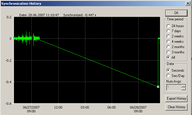

Выше писалось о том, что ПК неудовлетворительно хранит точное время. Чтобы не быть голословным, Владимир (Pova) провёл небольшой эксперимент: вечером в 2152 выгрузил Dimension4, в 2 ночи выключил ПК, утром включил ПК и в 1110 загрузил Dimension4. Dimension4 сразу провёл коррекцию системного времени на 0.447 с. Последующие коррекции составляли около ± 0.004 c. Очень высокая точность - сказывается меньшая загруженность серверов ночью (США), да и в локальной сети пока пользователи не проснулись (см. рисунок).
Несложно подсчитать, что за 798 минут отсутствия коррекций системное время ушло на 0.45 с. Конечно, уход был неравномерным (менялась температура ПК, причём существенно), но нам важно оценить порядок величины. Итого имеем: за 5 минут время ушло на 0.003 с!

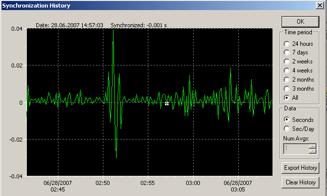

При выборе NTP-сервера нужно исходить и из минимальных задержек на PING. Хотя, тесты этого постулата дали противоречивый результат:
Вова (Pova) специально провёл небольшое исследование. Подключился к польскому серверу точного времени (vega.cbk.poznan.pl, Synchronization: NTP V3 primary (Caesium clock), PC Pentium, RedHat Linux, Service Area: Poland/Europe), прописал историю... Очень неплохо - см. прилагаемый график.
Дальше разброс -- это сказалась работа за ПК (промежуток 250 - 255), потом опять наступило успокоение. В 1457 Вова сменил сервер на USNO (Synchronization: NTP V3 primary (USNO Master Clock 2, H-maser), HP9000/747i, Geographic Coordinates: 38:55:14.01 77:03:58.03 (GPS WGS84), Service Area: NSFNET) и... ничего не произошло (на графике указан момент смены сервера на трансатлантический белым квадратиком). Единственно, что познаньский сервер астрогеодинамический обсерватории для Беларуси менее загружен и задержка более стабильна.
В настоящее время исследования продолжаются...

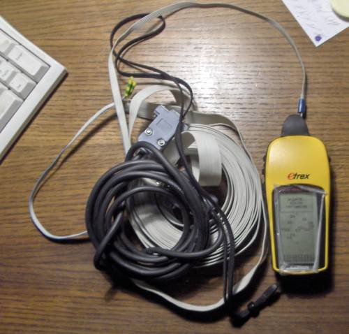

Использование GPS-приёмников. На фотографии ниже показан комплекс на базе GPS-приёмника Garmin eTrex H и СОМ-кабеля для подключения к ПК, которым располагает группа "Infinity".
Проведённые тесты показали, что синхронизация ПК удаётся, однако остро стоит вопрос с поиском подходящего бесплатного програмного обеспечения, которое обладало бы нужной функциональностью. Тесты продолжаются...
